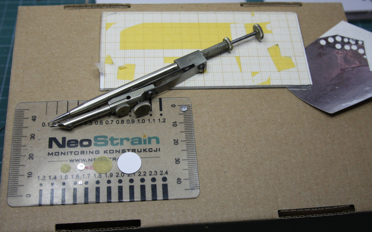

Cześć
poniżej pokażę sposób na wycinanie kółek, maski lub cienkie tworzywo, o średnicy od 2,0 do 20,0 milimetrów.
W uchwycie cyrkla, część tnąca, osadzona jest obcięta igła lekarska fi 1,0 mm.
Ten rodzaj cyrkla jest bardzo stabilny przy wycinaniu, nie "wyskakuje" przy małych średnicach.
Przy stanie jak na zdjęciu można wycinać kółka 1,6-14 mm a po obróceniu o 180 stopni obsadki z igłą średnica wzrasta do 20 mm ale wtedy powinno się obrócić igłę tak aby skośne ścięcie igły było po przeciwnej stronie elementu wycinanego.
Regulacja średnicy jest płynna i precyzyjna a efekty zależą o stanu ostrza i rodzaju materiału - najlepsze folie ale z taśmą Tamiya też sobie radzi.

Dobry pomysł. Dzięki.
A sam "cyrkiel" nazywa się zerownik. Jakby ktoś szukał w sklepach papierniczych, to pytać właśnie o zerownik. Można też pytać u starszych w rodzinie albo u znajomych, którzy kończyli dawne szkoły techniczne - na 100% mają ten sprzęt, najczęściej w kompletach kreślarskich. On się nie zużywa. Można śmiało u nich "sępić", bo od 30 lat nie jest już do niczego im potrzebny. Najlepsze są te z dawnego NRD (DDR), czeskie "Kinex", dawne radzieckie i stare polskie "Skala".

Metoda fajna, ale jeżeli nie chcemy mieć śladu po igle na środku krążka, to do małych rozmiarów polecam sztance biopsyjne (rozmiary zaczynają się już od 1mm), do większych trzeba jednak zainwestować w cyrkiel od DSpiate.
