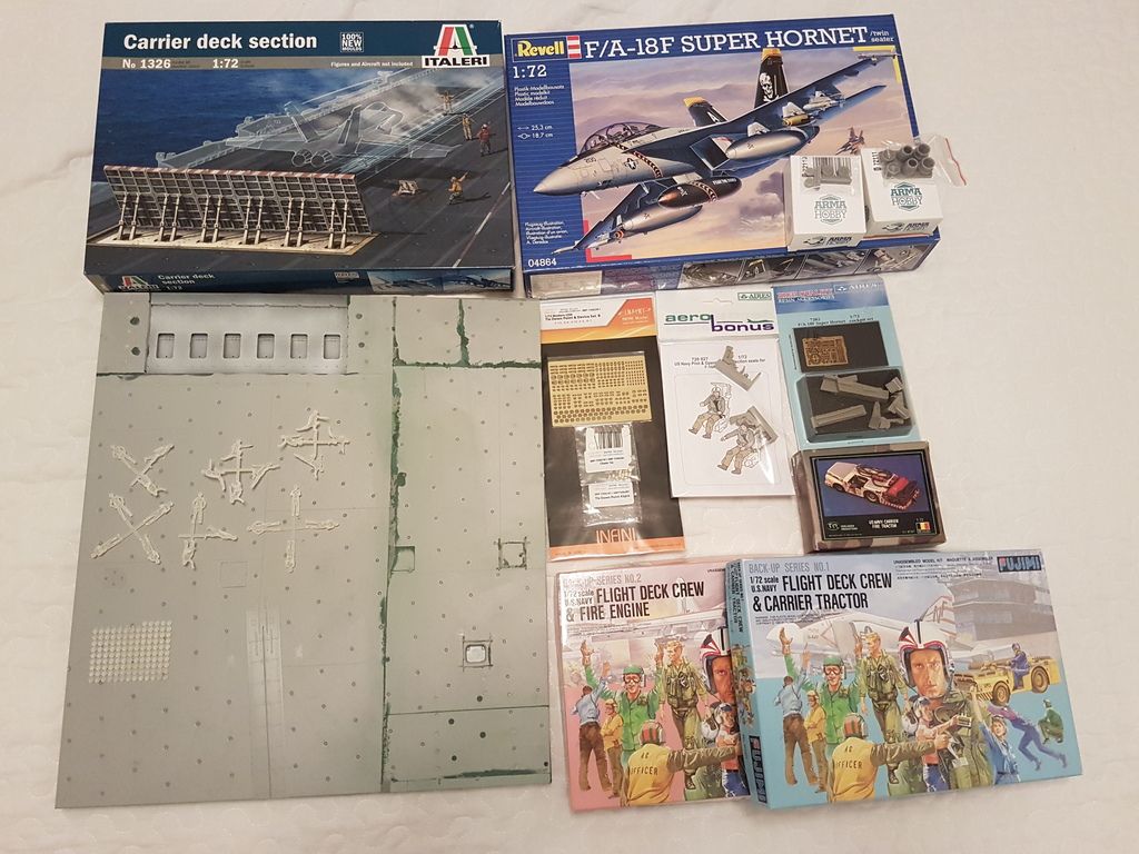

Skompletowałem taki materiał:
Rozważam jeszcze dodanie takiego wozu gaśniczego, bo wygląda dobrze na zdjęciach:
http://www.brengun.cz/e-shop/1-72-const ... rettyPhoto

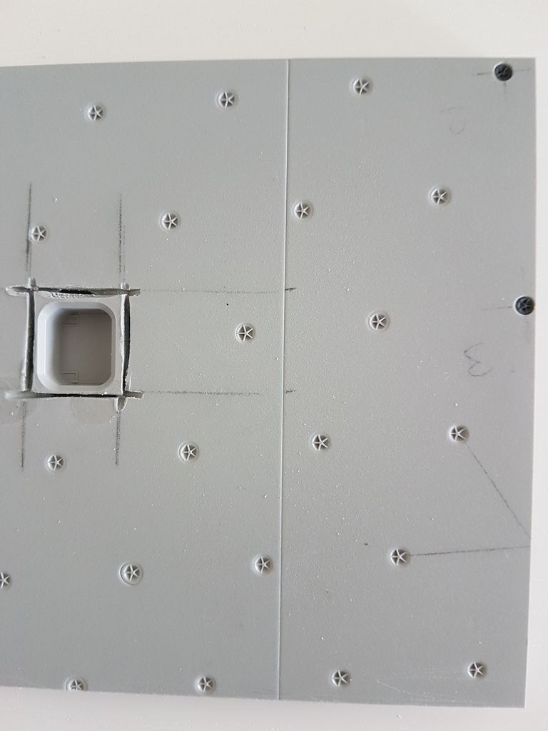

I dłubię pokład. Jedna podstawka Italeri byłaby za mała aby zmieścić personel i ciągnik, więc sklejam z dwóch. Musiałem poprawić układ i dodać "tie-downs". Korzystałem w elementów od Shapeways.
Przeniosłem też właz w inne miejsce - ten który będzie otwarty na dioramie.
