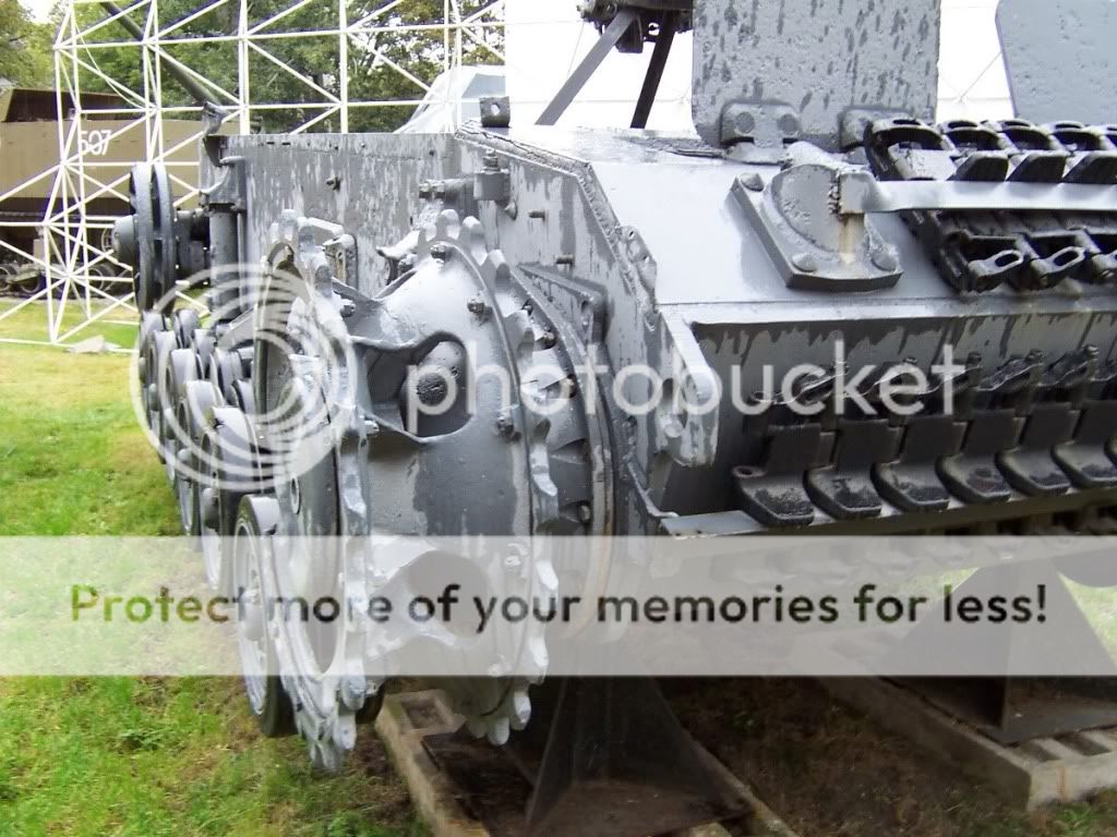

Ale poprawki jakie wykonałeś są super! Jak będę robił StuG-a z takim przodem wezmę przykład z Twojej pracy.
A ja się nie będę męczył, założę stary zestaw części. :P
Pokażcie chłopaki plany, zdjęcia tych jednorodnych przodów 50 mm (wersja F/8) i 80 mm (późny G). Skąd pewność, że te 30 mm dodatkowego pancerza nie poszło wgłąb wanny a obrys zewnętrzny został ten sam? Z chęcią dam się przekonać... :lol:
Tu cośtam niby widać (zdjęcia z naszego forum):
Moim zdaniem (przy założonych błotnikach i niewidocznym boku wanny) nie wiem czy nie było by najlepiej zaszpachlować połączenia płyt przód/skos/góra i poprzesuwać spaw symulując pogrubienie tychże płyt.

Bardzo ciekawe wyzwanie :mrgreen: , myślę że warto by było to sprawdzić i sam chciałbym być pewien jak to jest. Dobrze byłoby na żywo zobaczyć oba przody i pomierzyć. Jeden jest w MWP z powyższego zdjęcia. Trzeba poszukać tego drugiego 80mm. W MOB jest chyba też 50mm.
Poszukam rysunków z wymiarami i jak coś znajdę zamieszczę.

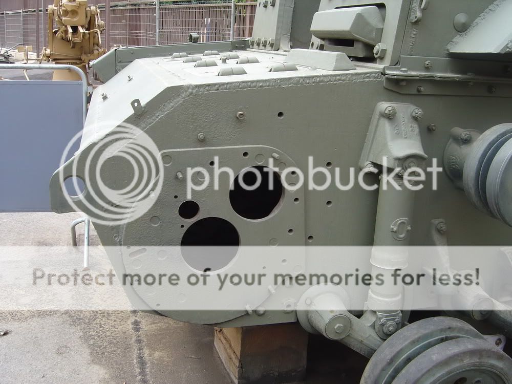

Cześć Panowie,
W Warszawie macie lekko rozdęty kadłub Pz. III M (obecnie schowany w starej strzelnicy Fortu Sadyba) a w Skarżysku resztki kadłuba StuG III G późnej produkcji Alkett. Za cholerę nie mogę znaleźć teraz swoich zdjęć sprzed 2 lat, pamiętam jak robiłem w MOB foty płyty nad silnikiem na wzór do tego Alketta z Normandii.
W każdym razie, na ile ja ogarniam temat, to o czym pisze Bartek nie ma specjalnego sensu. Różnicę w grubości płyt widać, ułożenie spawów jest wyraźne i przenoszenie ich nie ma sensu. To raptem milimetr tu i tam, ale tak, że widać bo masz odniesienie do reszty stałych elementów jak osłony przekładni bocznych, kąt załamania płyt nad przekładniami, odległość krawędzi bocznych płyt kadłuba od płyt czołowych itp.
Bartek nie kombinuj pod górę tylko naklej sobie płytki polistyrenu, podszlifuj i gotowe.

Ja by co to płytę silnikową tez mam obfotografowaną.
Na zdjęciach zamieszczonych przez Bartka widać zdecydowaną różnicę w grubości wspawanego w boku elementu ściany przedniej.
