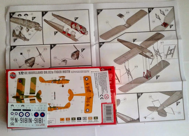

Witam Wszystkich.
Chciałbym wystartować w konkursie z powyższym modelem Airfixa. Do tej pory jedynie przeglądałem forum, dodatkowo nie mam zbyt wiele czasu na modelarstwo. Mam nadzieję, że udział w konkursie zmobilizuje mnie do ukończenia modelu. Tiger Motha wybrałem z kilku powodów. Po pierwsze nie chciałem powielać pomysłów Kolegów, chociaż już od dłuższego czasu mam ochotę na model Hurricane w skali 1:48. Po drugie model który wybrałem nie wydaje się specjalnie trudny, a będę miał okazję po raz pierwszy zmierzyć się z naciągami. Po trzecie myślę, że fajnie będzie wyglądał w konkursie model samolotu, na którym szkolili się piloci RAF-u zanim zasiedli za sterami Hurricane, czy Spitfire.
Na początek kilka zdjęć tego co w pudełku:
ObrazekObrazekObrazek
Z góry przepraszam za jakość zdjęć, niestety robione komórką ponieważ na tą chwilę mam uszkodzony aparat. Do wykonania modelu dodatkowo wykorzystam tablicę przyrządów firmy Yahu oraz to co znajdę. Malowanie na razie wybrałem pudełkowe ale nie wykluczam jakiś zmian. W ten weekend powinienem zacząć pracę nad modelem.
