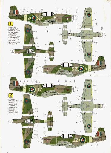

Malowanie przewiduję polskie - SZoA HB930 Arcta w zestawie amerykańskim: ANA 613/603 na górę i dół ANA 602.
Dwa pytania na dzisiaj:
    1. Jakim kolorem pomalować kokpit i krzesełko (co tam było metalowe, a co drewnianie) ?
    2. Jak malować komorę podwozia?
Zrobiłem kwerendę w internetach i mam niezły mętlik...
